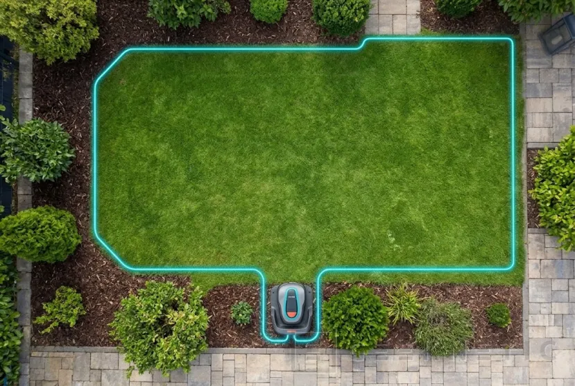

El peaje del cable perimetral y la navegación por choque
El gran lastre de los modelos de toda la vida era el cable perimetral. Instalar uno te costaba un fin de semana entero arrastrándote por el suelo, clavando estacas de plástico, midiendo distancias de seguridad al milímetro respecto a los muros y montando lazos cerrados para aislar árboles o la piscina.
¿Y cómo funcionaba aquello? Con un bucle inductivo. Suena muy técnico, pero es sencillo. El cable emitía una señal electromagnética de baja frecuencia y unas bobinas que había dentro del robot la captaban para saber si seguía dentro de la zona marcada. El problema es que, en parcelas grandes, la resistencia eléctrica debilitaba la señal y el robot se perdía cada dos por tres. Y lo peor venía luego, con el mantenimiento de la zona. Cualquier faena rutinaria de jardinería, una helada seria o algún animal con hambre bastaban para cortar el hilo de cobre.
Geeknetic Los robots cortacésped han cambiado por completo: trabajan sin cables, sin antenas y hasta superan grandes pendientes 1
Lo del cable perimetral es cosa del pasado
Lo peor de todo era que se produjera una rotura invisible. El robot se quedaba parado en la base con un error genérico y a ti te tocaba recorrer el cable con un receptor de radio AM en la mano buscando el punto exacto del corte para luego empalmar. Un planazo de domingo, vamos.
A todo eso había que sumarle una forma de moverse bastante tosca. Generalmente, los robots avanzaban a ciegas hasta chocar físicamente contra algo, retrocedían, giraban al azar y seguían su camino en otra dirección. Este método, además de ineficiente, castigaba el césped, hacía que las ruedas patinaran con el rocío de la mañana y dejaba la máquina encallada en cuanto había algo de pendiente.
Por si fuera poco, como las cuchillas iban en el centro, quedaba una franja sin cortar de hasta 20 centímetros junto a muros y vallas que luego había que repasar a mano con la desbrozadora. Como ves, más que una solución, la mayoría de estos robots eran un dolor de cabeza.
