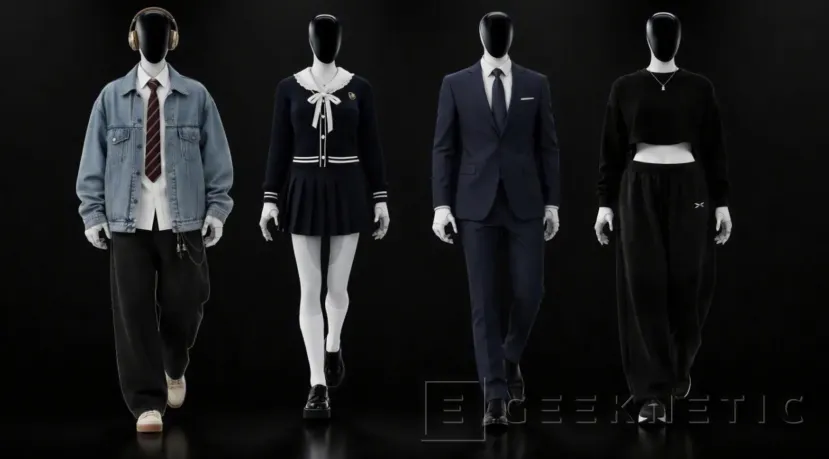

Geeknetic XPeng empieza a fabricar la batería de estado sólido de IRON antes de producir el humanoide en serie 1

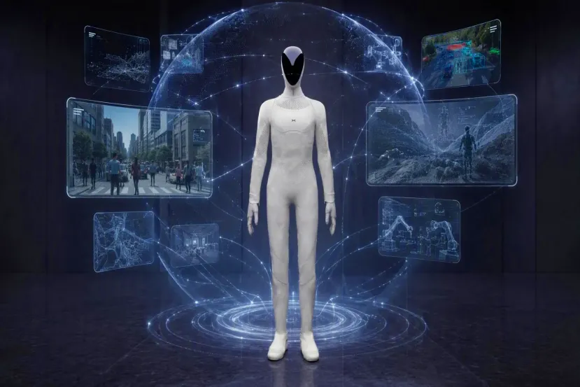

IRON combina manos articuladas, sensores y procesamiento propio
La plataforma de XPeng utiliza tres chips Turing desarrollados por la compañía y combina modelos de inteligencia artificial para percepción, decisión y control del movimiento. El fabricante identifica esas partes como VLM, VLT y VLA, respectivamente. El objetivo es que el sistema interprete el entorno, organice una tarea y controle el cuerpo para ejecutarla.
Su estructura incorpora una columna articulada, materiales blandos que simulan la musculatura y una cubierta flexible con sensores táctiles. Las manos disponen de 22 grados de libertad. XPeng muestra demostraciones de marcha, manipulación y preparación de café, aunque esas exhibiciones no permiten cuantificar la fiabilidad del robot durante una jornada comercial completa.
El interés de esta configuración está en las tareas que la empresa plantea para sus primeros despliegues. Guiar a un visitante o explicar un producto exige desplazarse entre personas, reconocer el espacio y mantener una interacción comprensible. La alimentación y la seguridad de la batería forman parte del mismo sistema que los actuadores y el software.
