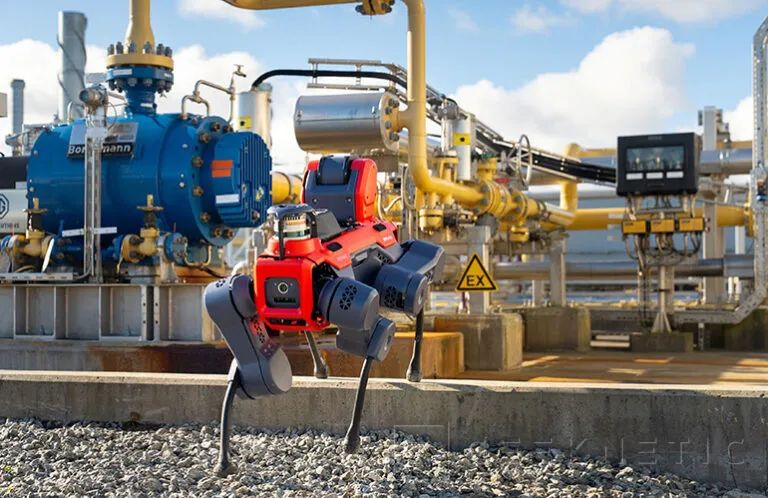

Cualquier dispositivo que se use en estas áreas, desde una radio hasta una linterna, debe demostrar que no puede provocar una ignición aunque falle. Este es uno de los puntos clave de ANYmal X. Es un robot que cumple con ATEX, el estándar europeo, y con IECEx, su equivalente internacional, y está certificado para la Zona 1, es decir, las áreas en las que es probable que aparezca una atmósfera explosiva durante el funcionamiento normal de la planta.
Y es que los equipos fijos suelen resolverlo con carcasas pesadas o limitando la energía eléctrica, dos opciones que no sirven para un robot que necesita motores potentes, una batería grande y un cuerpo ligero para subir escaleras.
Geeknetic ANYmal X, el robot de cuatro patas que inspecciona plantas petroleras entre gases inflamables, llega a sus primeros clientes 1
Por eso, el ordenador y el equipo de inspección van en cámaras selladas y rellenas de nitrógeno, mientras que los doce actuadores de las patas y la batería están protegidos con carcasas antideflagrantes. Además, las patas son conductoras para derivar la electricidad estática a tierra.
